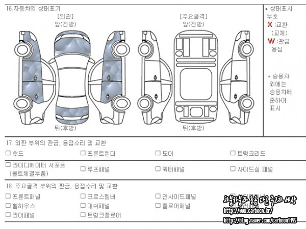

먼저 무사고의 구별인데요
알기 쉽도록 자동차 성능기록부를 보며
설명드리겠습니다.
아래 그림에 색이 입혀져 있는 부분은
새로 교환을 한다고 해도 무사고 혹은
단순교환으로분류되는 외판부위 입니다.
(본넷, 휀다, 도어, 트렁크)
왜냐하면 운전 중 사고가 아니더라도
외부 손상이 발생 할 수 있으니 교환이 있다고
사고로 처리하기에는 무리가 있기 때문입니다.
특히 손상이 잦은 범퍼의 경우 교환을 하였더라도
성능기록부에도 표기되지 않습니다.
즉, 차량성능에 직접적인 영향이 없음을 의미합니다.

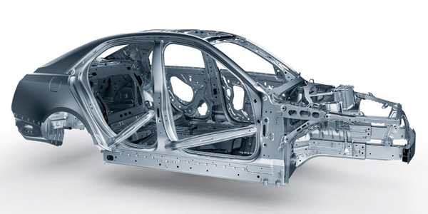

그럼 유사고로 분류되는 부분은 어디일까요?
<사진출처 캐딜락 공식 블로그>
바로 자동차의 뼈대를 구성하는
주요골격 부위 입니다.
이 부분이 사고로 인해 수리에 들어간다면
아무래도 성능에 영향을 미치기 때문에
차량의 가격을 떨어트리는 중요한 요인이 됩니다.

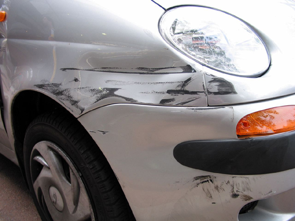

여기서 복습!!
아래사진에 보이는 차량은
유사고 일까요 무사고 일까요?
정답은 무사고 입니다.
주요 골격이 아닌 외판부위만
교체하면 되니까요.
