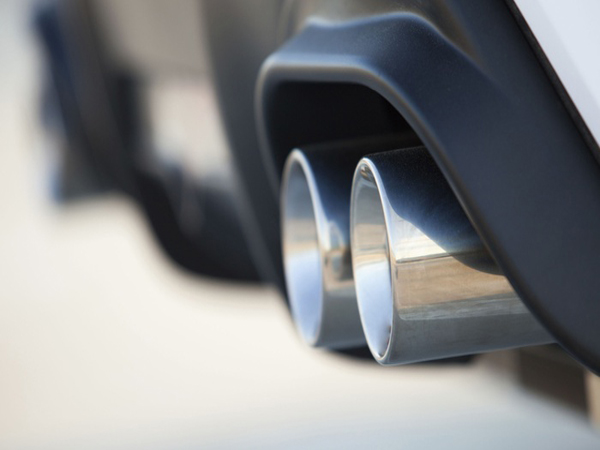

현재 내 차의 머플러를
자세히 본 적이 있으신가요?
아시다시피 자동차에는
배기가스를 방출하는
'머플러'라는 장치가 있습니다.
이 머플러가 없다면
배기가스의 팽창을 막아주지
못하기 때문에 운행시 아주
큰 소리가 발생하며,
해로운 물질도 정화되지 않고
그대로 방출되기 때문에
정말 없어서는 안될 중요한
역할을 합니다.
뒤쪽에 위치하여 좀 처럼
잘살펴보기 어렵지만,
머플러에서 들러오는 소리,
배기가스의 냄새와 색깔로
내 차의 이상신호를
알 수 있다는 사실!!

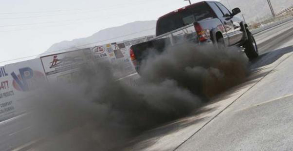

세번째, 배기가스의 색깔.
도로에서 검은연기를 뿜으며
달리는 차량을 보신적 있으신가요?
검은 배기가스는 불완전 연소로인해
발생되며 머플러에서 그을음이 묻어
나오게 됩니다. 발생시에는 에어클리너
필터 이상이나 실린더내에 산소부족을
의심 해 볼 수 있습니다.

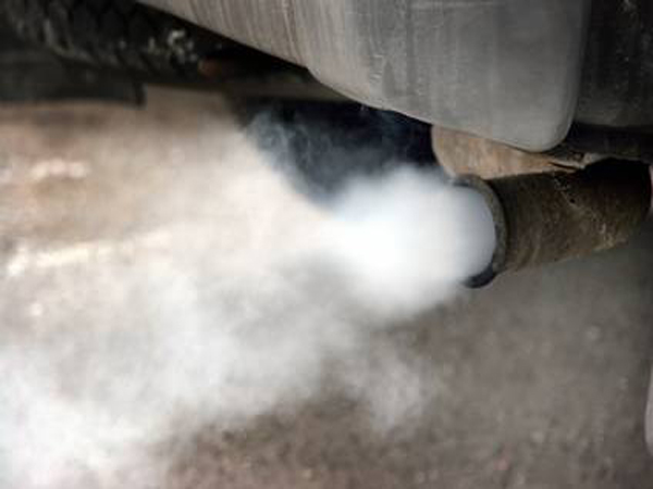

반대로 흰 연기는 어떨까요?
공기중에 흩어지는 연기가 아닌
희뿌옇게 색을 띄는 연기가
발생하기도 하는데, 이럴때는
타는 냄새를 동반하며 연소
발생 가능성이 높아지므로
대단히 위험합니다.
이렇듯 검은 연기나 흰 연기가
발생한다면 서둘러 정비소를
방문 하셔야 합니다.
