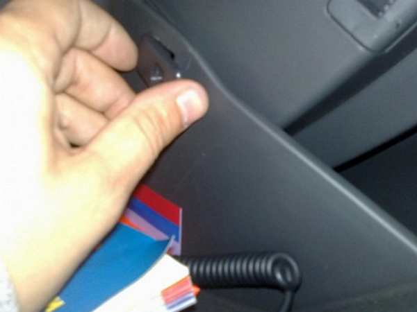

먼저 자동차 대시보드의 수납공간
(글러브 박스)을 여시면 사진의 손과
같은 위치에 글러브 박스를 고정하고 있는
범퍼가 양쪽으로 있습니다.

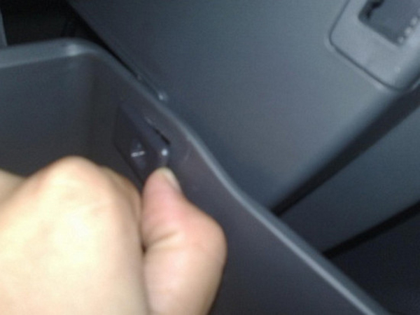

이 범퍼를 손으로 잡아서 살짝
들어올려주시고 글러브 박스의
손잡이를 밀어주시면서 범퍼를
당기면 범퍼가 빠져나옵니다.

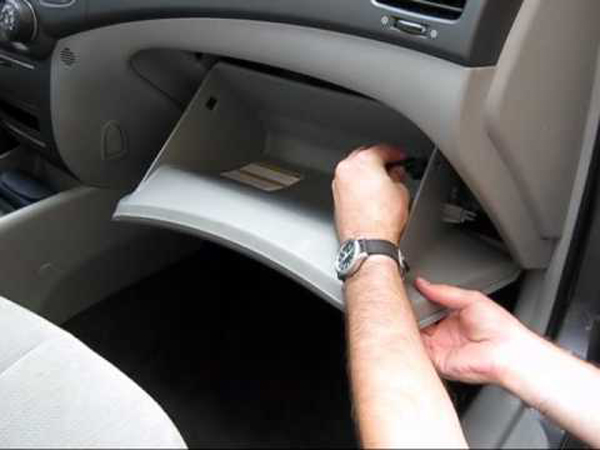

이 범퍼를 제거하면 글러브 박스가
아래쪽으로 내려오게 되는데요.

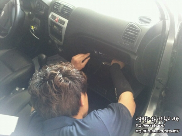

박스 뒤쪽을 보시면 에어컨필터가
꼿혀있는 것을 볼 수 있습니다.
이제 필터커버를 빼보겠습니다.

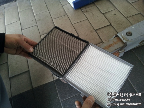

이 커버만 제거하면 에어컨필터는
당겼을 때 쉽게 빠져나옵니다.
새 필터와 차이가 많이 나네요.

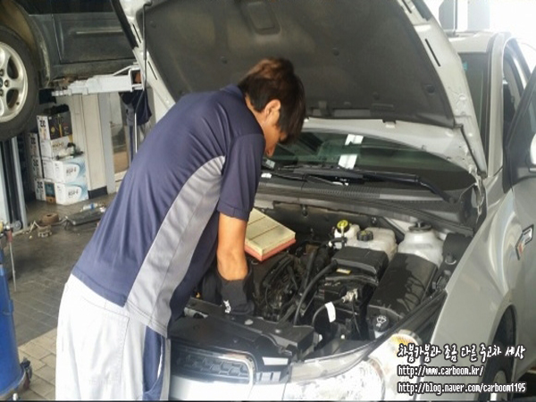

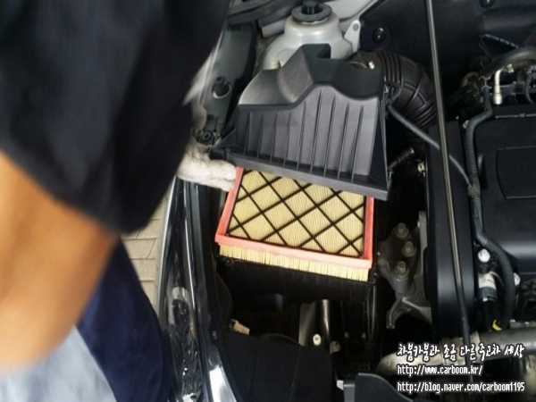

에어필터
에어필터는 자동차의 엔진에 들어가는
공기를 걸러주는 역할을 하는 필터이며
관리소홀시 연비도 저하되고
출력또한 저하됩니다.

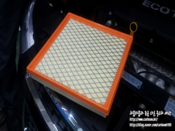

모양은 이렇게 생겼습니다.
에어컨필터와의 차이점 아시겠지요?
에어필터는 엔진룸에 자리하는 필터이기
때문에 직접 교체하시는 건 어려우므로
차량의 정기점검 때나 엔진오일 교환시에
기억해뒀다가 같이 챙겨서 교환하시면
내 차 연비관리에 도움이 됩니다.
(교체주기는 보통 5천키로가 적당합니다)
