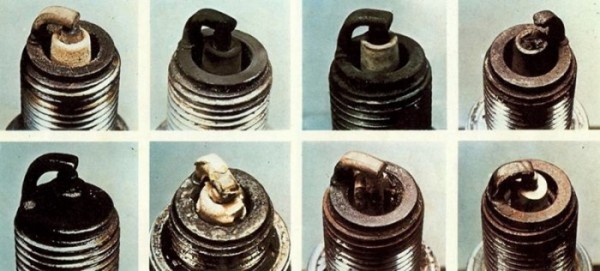

점화플러그는 실린더 갯수에 맞게
4기통이면 4개, 6기통이면 6개가
들어가 있으며 문제가 생겼을 때에는
앞서 말씀드린 것처럼 주행시에 힘이
딸리는 느낌과 정차시에 진동이 느껴지고
연소도 제대로 이루어지지않아 평소보다
많은 양의 매연이 배출됩니다.

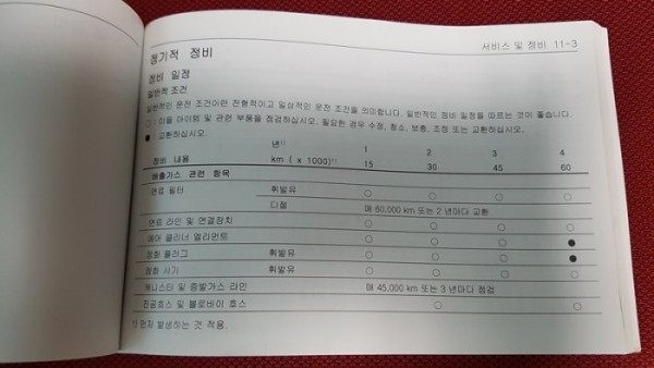

"점화플러그의 교환주기"
점화플러그는 소재에 따라 종류가 나뉘는데
예전에 많이 사용되던 일반 점화 플러그는
대략 3만~4만km, 요즘 많이 장착되는
백금과 이리듐 플러그는 각각 8만~10만km,
16만km 정도의 교환주기를 갖습니다.
하지만 어떤 소모품이던 운전습관이나
차량상태에 따라 수명이 달라지게 되므로
교환주기가 짧아질 수도, 연장될 수도
있지요. 때문에 이리듐 플러그의 경우도
교환주기가 일반적으로 16만km 정도라고
알려져 있기는 하지만 10만km 정도
되었다면 한 번 점검을 해보시고 현재
상태를 보신 뒤 판단을 하시는 것이 좋습니다.

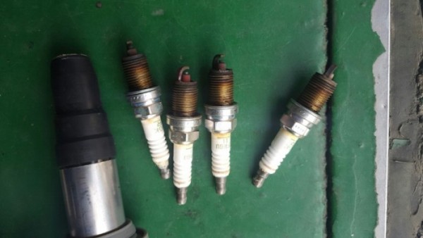

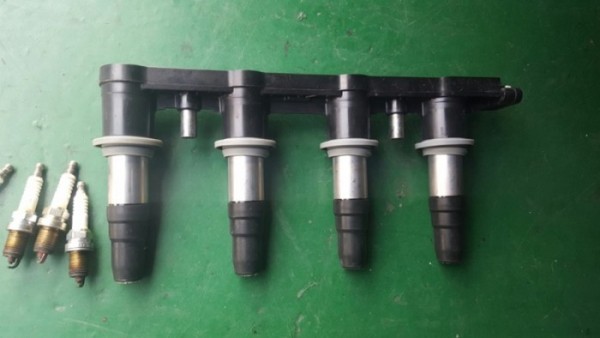

아래사진은 얼마 전 입고된 라세티 프리미어
차량의 입고점검시 진행했던 점화플러그
교체 사진입니다. 라세티 프리미어는
특이하게 코일이 일체형으로 되어 있네요^^
이 차량도 깨끗하게 소모품교환 해놨으니
어서 좋은 주인만나서 또 쌩쌩 달려
주었으면 좋겠습니다.
